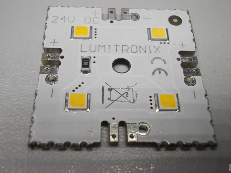

Guten Abend,
bei der Artikelbeschreibung der Minimatrixist leider nur angegeben, dass das Bohrloch ca. 4mm ist.
Passt eine M4-Schraube durch die Bohrung?
Wenn M4-Schrauben nicht passen, kann die Bohrung auf 4,1mm oder 4,2mm aufgebohrt werden?
Gruß Flo

Erstmal habe ich mich gefreut, dass die Platinen angekommen sind.
Da ich mir vor dem Kauf nicht sicher war, habe ich vorsichtshalber hier mal nachgefragt.
M4 passt, braucht man nicht aufbohren.
Allerdings passen die Bohrungen für eine M4-Schraube nicht. Laut meinem Messschieber komme ich auf ca. 3,00mm. Habe mal versucht einen 3,3mm Bohrer durch das ca. 4mm Loch zu stecken. Auch daran scheiterte ich.
Also kommt doch wieder Aufbohren ins Spiel. Wie verhält sich das mit der Gewährleistung/Garantie?
Wäre auch schön, wenn in den technischen Daten beim Produkt eine verlässliche Angabe zu finden wäre.
Gruß Flo

Ich hatte nicht mehr dran gedacht, dass auf 3mm geändert wurde und habe einfach schnell nachgemessen. Da hatte ich wohl noch die 0-Serie hier rumliegen. In die jetzigen mit 3er Löchern passen M3 Schrauben. Aufbohren auf 4mm oder etwas mehr ist kein Problem, falls am Rand des Bohrlochs Kupfer sichtbar ist, kann das durch entgraten entfernt werden, so dass kein Kurzschluss durch die Schraube entstehen kann, eventuell auch Kunststoffunterlagsscheibe verwenden.
Sorry für den Irrtum, und mach Dir wegen Gewährleistungsansprüche keine Gedanken, das regeln wir schon, wenn notwendig.

Da bleibt noch eine Frage offen.
Wurde der angemäkelte Widerstand auch versetzt oder befindet sich dieser noch immer dort, wo er schon immer war?
Der Schraubenkopf einer M4-Schraube ist größer als der einer M3-Schraube.
Damals ausgehend von einem 4mm Loch.
Bei einem 3mm Loch wäre der Wert für die 290px nur 5,24mm. Ein M3-Schraubenkopf ist aber typisch 5,7mm groß.
Eine Unterlegscheibe für eine M3-Schraube ist noch etwas größer.

Habe einige Platinen aufgebohrt. Scheint vom optischen her alles soweit zu passen.
Werd das Ganze natürlich auch elektronisch noch testen.
