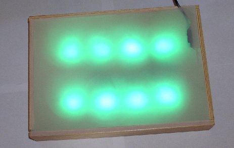

Mein erster Versuch mit Superflux. Montiert auf einer Holzplatte:
Das ganze im Holzrahmen:
Grüne LED's im Betrieb (in Wirklichkeit sind die "Farbgrenzen" nicht so harscharf)

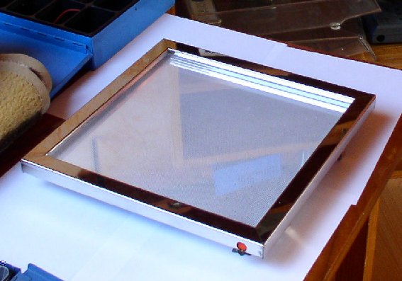

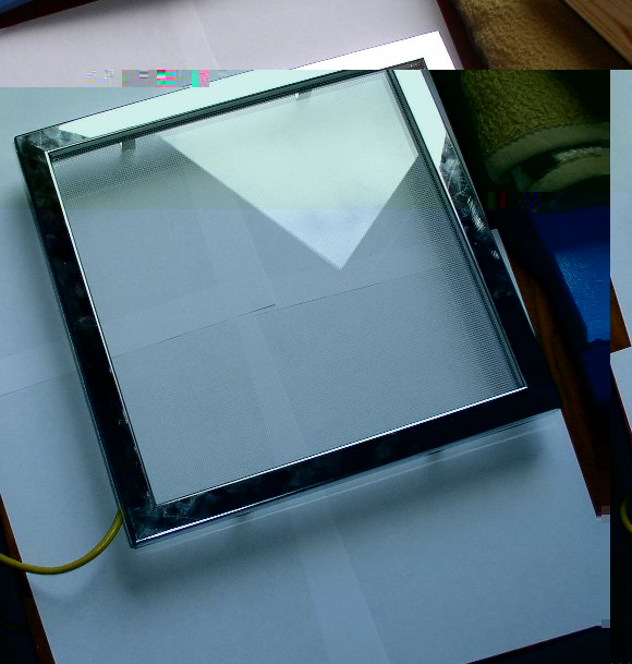

Der Rahmen meines Panels

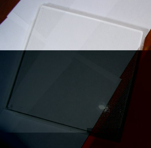

Die Plexiglasscheibe von der Seite. Dort werden die LED's eingelassen
Die Plexiglasscheibe, wie man sieht ist diese "angebohrt"

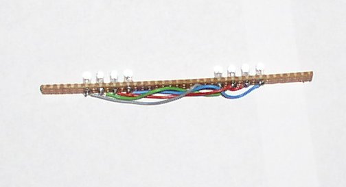

Die LED's auf Lochraster. Ein Streifen ist 10cm lang
Immer drei Streifen werden pro Seite in ein Panel geschoben

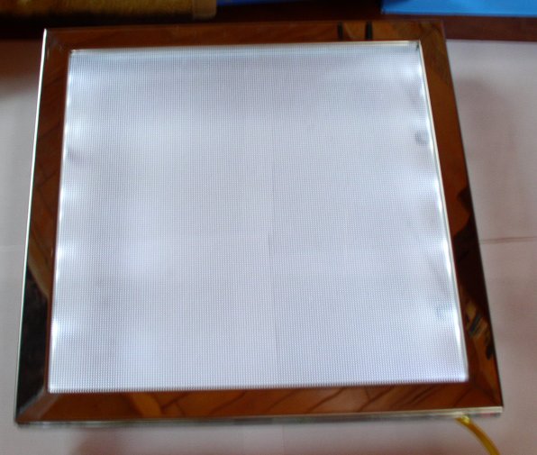

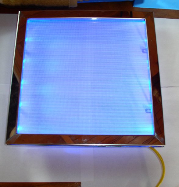

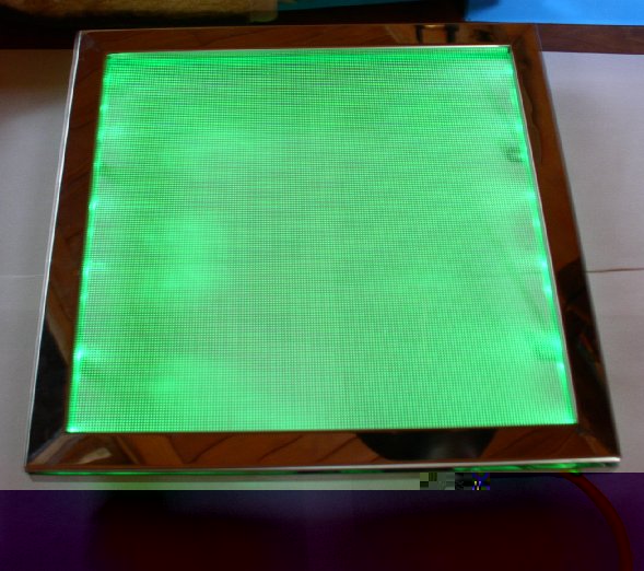

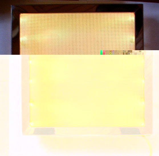

Das fertige Panel

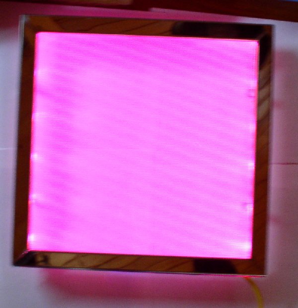

mal ein bissl Farbe, die Farben weichen doch etwas von den realen Farben ab, aber ich glaub im wesentlichen sind die recht aussagekräftig. Das ist jetzt nur die Plexiglasscheibe. Ich habe noch eine spiegelnde Rückfläche welche man auch noch einschieben kann.
rot
blau
grün
weiß
pink
orange

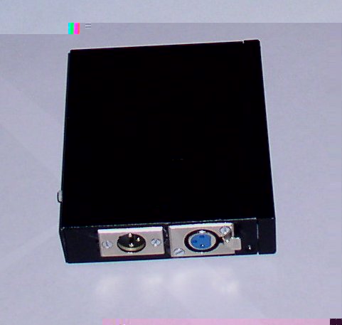

Der DMX2PWM Hub

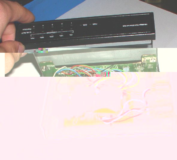

Sein Innenleben (in den Schrupfschläuchen befinden sich die Latches und die Treiber (ULN2803). Darunter befindet sich die DMX Platine von Hendrik Hölscher)
