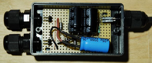

Meinen Seitenläuferdynamo wollte ich beibehalten. Im Prinzip brauchts zum Betrieb der LEDs an der Wechselspannung des Dynamos nur einen Brückengleichrichter (vorzugweise aus Schottky-Dioden, um den Verlust gering zu halten) und einen Glättungskondensator. Auf dieser Seite gibts allerdings noch viele weitere Verbesserungen zu der simplen Grundschaltung. Ich habe mich für Circuit 6 mit zusätzlichen Boost-Kondensatoren entschlossen.
Auf der ursprünglichen Cree Platine waren die 4 XP-G LEDs in Reihe geschalten, ergibt also eine Betriebsspannung von ca. 12 V.
An einem Seitenläuferdynamo (für 6 V bei 500 mA spezifiziert), würde damit gar nichts leuchten.
Für den Frontscheinwerfer habe ich deshalb die LEDs auf 2x2 aufgeteilt, entsprechende Lötpads waren bereits vorgesehen.
Das Rücklicht besteht aus zwei Strängen a 3 roten Superflux LEDs; Der Widerstand R2 wurde so gewählt, dass der Strom für das Rücklicht bei schneller Fahrt nicht über 30 mA steigt. (in meinem Fall 10 Ohm). Die Kondensatoren C2 und C3 sollten laut Autor der genannten Webseite "low-ESR" Typen sein.
Die fertige Lochrasterplatine wurde in einem passenden Gehäuse mit Kabelverschraubungen verstaut. Die Anschlüsse für Front-/Rücklicht und Dynamo sind über Steckleisten realisiert. So kann die Platine im Fehlerfall ohne viel Aufwand gewechselt werden.
