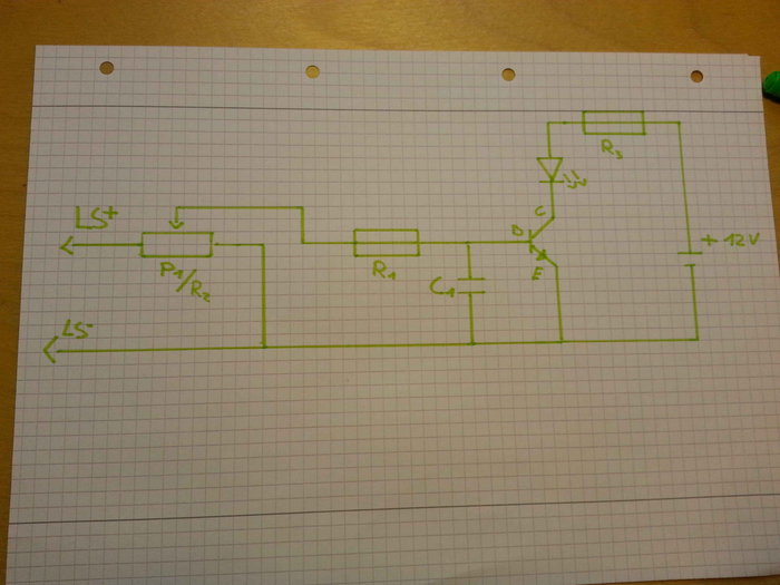

Ich habe nun jedoch eine neue Idee bezüglich der Umsetzung einer möglichst einfachen Lichtorgel. (Bild im Anhang)
Die Spannung am Verstärker-Ausgang reicht locker um einen BC547B durchsteuern zu lassen. Deswegen ist meiner Meinung nach die einfachste Lösung, einfach einen Transi durchsteuern zu lassen sobald das Signal laut genug ist und am Kollektorstromkreis somit eine LED leuchten zu lassen. Ich muss nur einen geeigneten Transi finden, der mehr Strom am Kollektorstromkreis ab kann (möchte nachher Hochleistungsleds verwenden).
Klappt diese Schaltung soweit ? Ich habe es bis jetzt nur ähnlich testen können, da ich nicht alle Bauteile hier habe.
Falls ja, welcher Transistor ist hierfür geeignet ?
Er sollte folgende Kriterien erfüllen:
-maximal durchsteuern bei ca. 0,7V Basis-Emitter-Spannung (zur Not auch minimal höher, jedoch möglichst unter 1V)
-am Kollektorstromkreis mindestens 700mA (am besten wären 1A) bei 0,8V Basis-Emitter-Spannung bringen
Ich kenn mich mit Transistoren leider nicht so gut aus, deswegen wäre Hilfe nett :-)
Zum besseren Verständnis des Bildes: P1 soll zur Empfindlichkeitsregelung dienen, R1 und C1 bilden einen Tiefpass und R3 ist der LED-Vorwiderstand.

Sa, 18.01.14, 18:44
Bitte die erste Zeile mit den hunderttausend Strichen editieren, besser löschen. Diese wird als Wort erkannt. Dadurch wird die Seite bei mir überbreit dargestellt.
Die 12V Betriebsspannung solltest Du gegen eine 5V Spannung ersetzen.
Jeglichen Überschuss an Spannung müsste ansonsten der Led-Vorwiderstand verheizen. Das wären über 8 Watt @ 1A.
Vorwiderstand:
RVor = (5V - UCE - ULed) / ILed
Alternativ 3 Leds in Reihe betreiben:
RVor = (12V - UCE - ULed - ULed - ULed) / ILed

Sa, 18.01.14, 19:21
Also, zur Berechnung des Tiefpasses kannst du mal in den oben verlinkten Wikipedia-Artikel hineinschauen. Da steht die passende Formel zum Tiefpass 1. Ordnung.
Auch hilfreich: http://www.electronicdeveloper.de/Filte ... RC_1O.aspx
Damit dein letzter Entwurf funktioniert, musst du einen relativ kleinen R1 wählen. Entsprechend groß wird dann aber passende C1. ;)
Die Funktionsweise eines Transistors verstehst du? Hier gibt es einen Stomverstärkungsfaktor (im Datenblatt unter "hfe" oder "Small Signal Current Gain" zu finden).
Dieser ist das Verhältnis von Ic zu Ib
Wenn du den maximalen Kollektorstrom kennst, kannst den notwendigen Basisstrom berechnen.
Wenn du das hast, kannst du dir nie notwendige Signalspannung (vor dem Tiefpass) ausrechnen, damit über R1 und der Basis-Emitter-STrecke des Transistors der vorher berechnete Basisstrom fließen kann.
Der BD 681 ist ein Darlington mit einem hohen Verstärkungsfaktor (Lt. Datenblatt "Min. 750"), dafür hat man hier eine hohe Vbe (Basis-Emitter Spannung) von 2,5V. Über die müsste das Signal erstmal (mindestens) kommen...
Ansonsten, wenn keiner den idealen Transistor für diese Anwendung kennt, bleibt nur suchen (z.B. bei Reichelt) und die Datenblätter durchforsten.
//edit: Eventuell könnte noch ein MOSFET funktionieren, der bei geringer Gate-Spannung schaltet. Dann gibt es keinen Basisstrom. Allerdings kenne ich keinen entsprechenden Typ.

So, 19.01.14, 11:59
Erstmals wirklichen herzlichen dank für die rege Beteiligung an meinem Thread :-)
Ich denke ich bleibe bei den 12V, da ich nachher eine wahrscheinlich 12V-LEDs verwenden werde. Sonst schalt ich 3-4 in Reihe. Spannung sollte also kein Problem darstellen.
Vielen Dank für den Link :-)
Ja die Funktionsweise habe ich verstanden. Die meisten Transistoren bewegen sich da ja im Bereich um die 100. Dann bräuchte ich ja einen Basistrom, um nachher 700mA zu erreichen von 9 (da 100 ja nicht immer erreicht werden). Wie hoch ist denn der Strom an so einem Verstärkerausgang ?
Welche Größenordnung ?
Mit der Formel des ohm'schen Gesetztes sollte das doch gehen, oder ?
Und nochmal zu dem Transi: der Stromverstärkungsfaktor muss eigentlich gar nicht so hoch sein. Ein Verstärkerausgang sollte ja schon einiges liefern. Es ist mir eher wichtig, dass er einen Kollektorstrom von ca. 1A verkraftet und schon bei ca. 0,7V durchsteuert.
So, 19.01.14, 15:26
Dann reichen die 12V wieder nicht. Du hast auch am Transistor ein wenig Verlust.
Bei Leistungstransistoren eher weniger als 100. Bei kleinen Standard-Transistoren und geringem Strom eher 200-400
Sehr hoch ;) Bei einem 8Ohm Lautsprecher und 50W sind es (wie oben ja schon angemerkt) 2.5A.
Weil 20V/8Ohm =2.5A; und 2.5A*20V=50W
Bei sagen wir mal 2W an 8 Ohm wären es dann immerhin noch: 0.5A (4V/8Ohm = 0.5A; 0.5A*4V=2W)
Der von mir oben schon erwähnte BD135 verträgt bis zu 1.5A. Dann braucht er aber auch einen Kühlkörper.
Das mit den 0.7V kannst Du gleich vergessen. Ein Leistungstransistor fängt da gerade erst an... dann fließen ein paar Milliampere. Außerdem hast Du auch noch Verluste wegen dem Tiefpass.
Hier mal eine solche (fertig dimensionierte und simulierte Schaltung):
Die Diode ist notwendig, weil sonst die Basis des Transistors bei höheren Verstärkerleistungen zu stark in den negativen Bereich kommt (unter -5V) und das macht so ein Transistor nicht lange mit.
Bei maximaler Empfindlichkeit (Poti voll aufgedreht) bringt diese Schaltung bei 4V NF Eingangsspannung (gemeint ist hier die Spitzenspannung - das entspricht einer RMS Spannung von etwa 2.8V) knapp 1A Strom für die Dioden (Basisstrom ist dann übrigens 13mA) ebenfalls als Peakstrom (RMS ist es rund 0.4A). Das gilt bei einer Frequenz von 0-70Hz. Bei 100Hz sind es schon nur noch 0.8A Peak und 300mA RMS. Bei 150Hz ergeben sich 300mA Peak und 100mA RMS. Bei 200Hz praktisch 0.
Die 'Minimalspannung' liegt bei etwa 1V (Peak). Dann fließen etwa 50mA durch die LEDs.

Auch vielen Dank für diese Antwort.
Leider habe ich mich in der Zwischenzeit umentschieden.
Ich möchte weg von den Transistoren und habe ein wenig gegoogelt. Schließlich bin ich auf Thyristoren gestoßen. Diese werden z.B. auch in einem Lichtorgel-Bausatz von Conrad eingestzt. Die Grundfunktion ist ja relativ einfach und schnell verständlich.
Hier übrigens der Schaltplan von Conrad: http://www.produktinfo.conrad.com/daten ... torgel.pdf
Der Aufbau ist ja ähnlich wie bei meinem, nur mit Thyristoren statt Transistoren. Mir erschließt sich die Funktion zweier Bauteile nur nicht ganz.
Einmal des NF-Überträgers (warum ist LS+ nicht direkt am Gate angeschlossen?)
und zweitens der Spule mit den 2 Kondesatoren hinter der Spannungsquelle.
Weiterhin wird in manchen Schaltungen ein Thyristor, in anderen an gleicher Stelle ein Triac verwendet. Warum ?
Wenn mir jemand diese 3 Frage noch beantworten könnte wäre ich wunschlos glücklich und könnte mich endlich ans Basteln machen :-)
PS: Ja ich weiß, dass hier mit Wechselspannung gearbeitet wird. Dies ist weiterhin nicht schlimm sondern für mich sogar eher von Vorteil.
PPS: Hier nochmal ein ähnlicher Schaltplan: http://www.ds-electronics.de/index.php? ... view&id=85
So, 19.01.14, 17:00

Die Spule mit den Kondensatoren ist ein Netzfilter.
Das Dimmen mit Thyristoren basiert auf dem Abschneiden von Teilen der Sinusschwingung. Das erzeugt Oberwellen, die von benachbarten Geräten und Netzbetreibern nicht so toll gefunden werden. Daher werden die gefiltert.
Der Übertrager entkoppelt die LS- Leitungen von den 230V. Glaub mir, Du möchtest keine 230V auf dem LS. :lol:
Ich werde keine weiteren Tipps zu 230V Schaltungen abgeben, da ich denke, dass eine Niederspannungslösung ungefährlicher ist und zur Erarbeitung der Thematik geeignet ist.
In der Richtung mische ich mich dann wieder ein.
