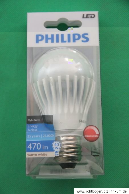

ich hab mal ne Frage bezüglich der derzeit angebotenen Philips LED Lampen. Es gibt die 9Watt und die 9,5Watt, wobei die 9Watt nicht auf der Philips Homepage zu finden ist. Welche der beiden ist denn nun neuer und/oder besser? Die Verpackung der 9,5W sieht mir ein wenig billig aus im Gegensatz der 9W, auch die Bauform wirkt billiger/älter. Hier mal zwei Bilder zum Vergleich. In welcher der beiden steckt nun sozusagen eine neuere Generation?

- 9Watt
- 4f7b6b4bd77190f8da8d6700af74436b9.jpg (40.91 KiB) 70945 mal betrachtet
Hallo glump,
die Lebenserwartung der alten 9W ist um etwa 40% höher, da sie noch Kühlrippen hat. Und sie kostet 20% weniger.
Dafür bietet die 9,5W einen 20% höheren Lichtstrom, ist also 18% effizienter.
Vergleich für Philips MyVision LED 9W E27 Warmweiß, Philips LED 9,5W E27 A60 Warmweiß (19298500)

Schließe mich dem an! Ich selber habe die 9,5 W gekauft und bin sehr zufrieden damit. Die Recherche hab ich damals so auch durchgeführt, aber mir war im Endeffekt der Lichstrom wichtiger als der Preis...angerdan hat geschrieben:Hallo glump,

Philips hat ja durchgehend, auch bei den MasterLED GU10 die Kühlrippen abgeschafft.angerdan hat geschrieben: ...die Lebenserwartung der alten 9W ist um etwa 40% höher, da sie noch Kühlrippen hat. Und sie kostet 20% weniger.
Gleichzeitig gibt es aber auch nur noch das 1-LED-Prinzip und keine 'vieräugigen' Varianten (zumindest bei den halogenähnlichen Bauweisen) mehr.
An der Herstellerangabe mit bis zu 40.000 Betriebsstunden hat sich auch nichts geändert.
Also, ob die Neuen wirklich weniger lang halten - ich schätze die werden bei Philips schon ihre Tests gemacht haben (auch wenn mir die alten Varianten auch besser gefallen haben und zB. die aktuelle MasterLED GU10 6W zumindest hier in Österreich extrem teuer (nicht unter € 26,-/ Stk.) ist und ich daher andere wie LEDON auch eher bevorzuge.
In Sachen Gehäusekonstruktion halten andere wie LEDON und Osram nach wie vor an massiveren Konstruktionen, auch mit Kühlrippen fest. Die Garantie ist bei den Philips MasterLED mit bis zu 5 Jahren dann aber doch wieder am längsten...
Gruß Johannes
