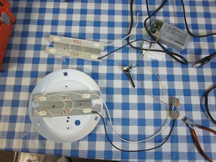

Das ganze 2 mal gebaut und an einer anderen (dimmbaren) KSQ getestet:

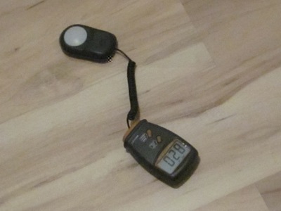

Grob nachmessen muss natürlich auch sein.
- Fussboden vorher ca. 13 lux
- Fussboden nachher ca. 28 lux
- Auf Kommode vorher ca. 18 lux
- Auf Kommode nachher ca. 32 lux
Den Vergleich habe ich nur mit 1 Leuchte gemessen, die andere war noch nicht fertig. Wenn beide an sind, messe ich auf der Kommode ca. 53 lux. Damit ist der kleine Flur ausreichend hell und die Lichtqualität auf jeden Fall angenehmer als mit der ESL.
Die gemischte Schaltung war zunächst nicht geplant, jedoch hatte ich noch ein paar NF2L757ART herumliegen, die ich mal zum herumprobieren bestellt hatte (der Schwabe ist ja sparsam :mrgreen: ) und die Aluplatine mit Kuperschicht war auch noch da. Daher habe ich nun die vier 757er parallel und dazu die vier 183 in Reihe geschaltet. Ein bisschen zäh zu löten war das ganze dann schon, aber ich finde das Ergebnis sieht noch ganz gut aus. ;) Hoffe daß sich der Strom durch die 757er halbwegs gleich aufteilt, aber mit 350mA/4=87,5mA bin ich ja theoretisch auf der sicheren Seite. Damit hab ich halt nicht nur meine Restbestände reduziert, sondern auch noch ein bisschen mehr Licht rausgeholt (ursprünglich wollte ich einfach 6 PowerBar-Stücke pro Leuchte nehmen).
Die Aluplatinen für die 757 hab ich einfach zugesägt, die Trennung in der Kupferschicht ging ebenfalls mit einer feinen Säge am besten. Dann mit einer Feile die Außenkanten gebrochen, dies hilft erstens gegen Durchkontaktierungen von der Kupferschicht zum Alu (musste dennoch an 4 Stellen nacharbeiten, also immer schön jedes einzelne Stück durchmessen und das am besten erst nach dem Löten ;) ) und zweitens wird damit der Grat entfernt der sonst ein planes Aufsitzen der Platine auf dem Trägerprofil verhindern könnte.
Dann mit Wärmeleitkleber die Platinenstücke auf das Flügelprofil geklebt und am nächsten Tag die Käbelchen angelötet.
