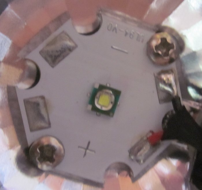

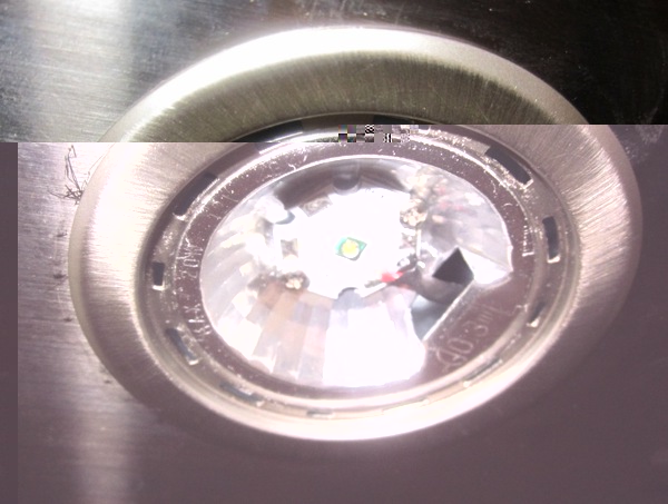

in unserer Dunstabzugshaube sind 2 LED-Strahler verbaut. Da diese nicht besonders hell sind und uns das Kaltweiße Licht ebenfalls stört, ist nun Ersatz in warmweiß gesucht. Problem könnte eventuell die Kühlung sein, wobei ich da auch eventuell was basteln kann. Der Hersteller der Haube hat offensichtlich nur eine Star-Platine in den vorhandenen Reflektor geschraubt. Den könnte ich eventuell auch aufbohren, um einen Kühlkörper anzubringen. Weiß nur nicht ob bzw wie ich den dann befestigen kann. Sieht man von außen nicht direkt ran, der Reflektor ist festgenietet. Der Einbaustrahler selbst ist hinten komplett frei in der Luft.
Leider habe ich vor Einbau der Haube nicht daran gedacht eine größere KSQ einzubauen. Nun komme ich ohne größeren Aufwand leider nicht mehr ran und würde daher einfach gern die Maximale Lichtausbeute aus den vorhandenen 350mA max 12,7V ziehen. Wenigstens hab ich vorher Fotos gemacht. :(
Daß Milchglas werde ich am besten auch durch Klarglas ersetzen, da scheint mir auch noch etwas Potential.
Kann jemand die verbaute LED grob identifizieren und mir einen möglichst hellen, passiv kühlbaren Ersatz in Warmweiß vorschlagen? Oder hat die verbaute LED schon ein so gutes lm/W-Verhältnis daß sich ein Umbau nicht lohnt (außer wegen der Lichtfarbe)?

Wie es aussieht können die Spots der Haube nach unten herausgezogen werden.

Das sieht nach ner Cree XP-E aus.
Neuere LEDs sind meist effizienter und du kannst, wenn du die KSQ nicht austauschen willst, auch die Leistung durch ne Reihenschaltung erhöhen.
Wenn es wieder eine einzelne LED auf Stern sein soll, würde ich dir die hier
http://www.leds.de/High-Power-LEDs/Nich ... -Star.html
empfehlen, da sind intern schon mehrere Chips in Reihe. Da muss dann aber auf jeden Fall noch n Kühlkörper hinter. Bei 350mA verbrät die nämlich roundabout 3,5W. Dass schafft das Sternchen nicht. Das sollte dann etwa 2-3mal so hell werden wie die XPE auf 350mA.

Die bereits vorgeschlagene Lösung mit der Nichia 153 LED ist gut und extrem günstig. Noch ein bischen mehr Leistung bekommst du sicher mit der Triple XPG http://www.leds.de/High-Power-LEDs/Cree ... 060lm.html. Einfach mit zwei Lötbrücken alle LEDs in Reihe schalten. Die Mehrkosten sind aber für das bischen mehr was an Licht rauskommt wahrscheinlich überdimensioniert(321 zu 290 Lumen und noch etwas bessere Effizienz wegen geringerer Vorwärtspannung). Die Kühlung von Sailor sieht ziemlich gut aus, vielleicht etwas knapp... aber ich würde es wenn es meine eigene Dunstabzugshaube wäre wahrscheinlich einfach so machen. Die LEDs werden dann zwar recht heiß und nicht ewig leben, aber: Wie oft ist eine Dunstabzugshaube schon an? Wenn das Modul am Ende 1000 Stunden Lebensdauer hat wird das wahrscheinlich über Jahre ausreichen ;)
