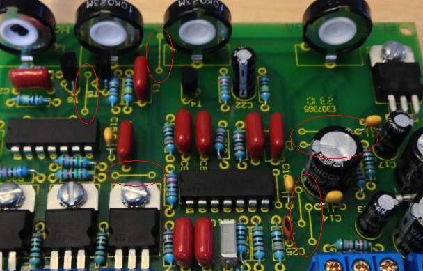

Das Modul ist nun fertig verlotet. Übrig bleibt allerdings ein Schaltdraht. In der Anleitung steht über diesen allerdings nichs geschrieben. Muss dieser noch beschnitten und in die fehlenden Löchern verlötet werden?
Mi, 14.11.12, 17:10
In der Anleitung ist doch bestimmt eine Abbildung der fertigen Platine dabei. Sind da Drahtbrücken zu sehen (vom Foto her sieht es so aus, aber das Foto könnte auch alt sein). Nur weil noch Schaltdraht und 'Löcher übrig sind' muss das nicht heißen, dass es da Verbindungen gibt... Im Zweifelsfall mach ein Foto der bisher bestückten Platine (beide Seiten) und poste es hier.

Mi, 14.11.12, 21:11
DIe Anleitung scheint eh nicht die aktuellste zu sein, da dort die Keramikkondensatoren anders aussehen. Auf dem Bild sind sie zu sehen. Ich bin in der Anleitung auf folgendes gestoßen

Hier die verlötete Platine

Erst mal die Platine fertig machen. So wie ich das sehe sind da durchaus Brücken aus Schaltdraht erforderlich. Und zwar überall dort, wo auf der Platine ein 'Strich' eingezeichnet ist:
(Eine hab ich noch übersehen - ist nicht markiert, aber das findest Du selber :) )
