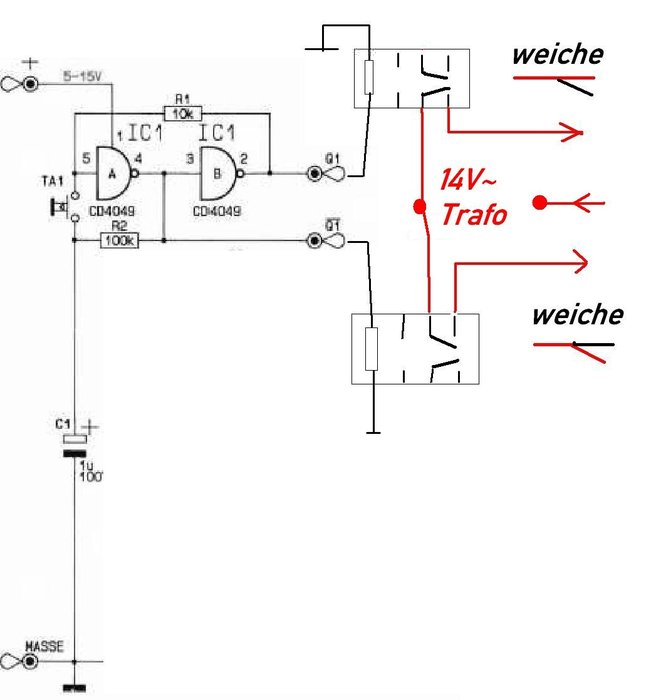

ich will euch nich zu sehr durcheinander bringen, aber es geht mir hauptsachlich um folgendes:
Für eine T-Toggle - Weichenschaltung hat mir jemand im Modellbahnforum den Schaltplan (siehe Bild) vorgeschlagen.
Er entspreicht so ziemlich dem Schaltplan von Long.
download/file.php?id=22185&mode=view
Statt den CD 4049 hat er mir den CD4046 vorgeschlagen. Da die Dinger gegenüber den Versandkosten spottbillig sind habe ich mir 3x CD4046 und 3x CD 4013 kommen lassen, aber dummerweise nicht den CD4049 der im Schaltplan steht.
http://www.conrad.de/ce/de/product/1434 ... x-Inverter
http://www.produktinfo.conrad.com/daten ... n-4069.pdf
Kann mir jemand den Unterschied zwischen CD4046 und CD4049 erklären. Ich habe nun 2 CD4046 nach Schaltplan verlötet aber es funktioniert nicht. Die LED hat schon Strom, wenn ich mit dem IC - 1-Kontakt an Plus gehe und mit den anderen Pol der LED an Masse gehe. Also die LED ist mit Plus am IC - 2-Kontakt. Die Verbindung zum Kondensator und dann zur Masse ist da noch gar nicht da.
Geht es mit dem CD4046 vielleicht nicht oder nicht nach diesem Schaltplan?

Fr, 14.09.12, 11:22
Okarsten hat geschrieben:Schade das man nach dem Abschicken nicht editieren kann.
Aber natürlich kann man editieren.
Ruf den eigenen Beitrag auf und stell den Mauszeiger auf Optionen. Im Dropdown-Menü der oberste Eintrag heißt "Ändern".
Der Ausgang (Kontakt 2 vom IC) liefert max. 48mA (abhängig von der Spannung, mit der das IC betrieben wird). Eine kleine Treiberstufe (1 Transistor) wäre hier schon angebracht, um das Relais anzusteuern (abhängig von dem Widerstand des Relais).
Mit welcher Spannung betreibst Du das IC?
Wie hoch ist der Widerstand des Relais?
Auf Seite 2 wolltest Du wissen, was "Hex Buffer" bedeutet.
Hex stammt vom griechischen Hexa und bedeutet die Zahl 6.
Buffer ist die engl./amer. Bezeichnung für Puffer, Speicher, ... (gibt noch viele andere Synonyme dafür)
Hex Buffer bedeutet entsprechend 6 Puffer, 6 Speicher, ...

Fr, 14.09.12, 12:08
Ohne dieses...
Wird keine der hier besprochenen Schaltungen sauber funktionieren :!:
Wenn ich einen Kondessator parallel reinhänge fühlt sich der Trafo nach einer Weile überlastet und schaltet aua - an - aus - an usw.
Dann ist der Kondensator nicht in Ordnung (oder falsch angeschlossen - z.B. auf der Wechselspannungsseite anstatt auf der Gleichspannungsseite was allerdings ein normaler polarer Elko sowieso nicht überlebt)
Stabilisierung:
Schaltplan kannst Du lesen? Dann so:
Du kannst anstatt dem 7812 auch einen 7809 (für 9V), einen 7806 (für 6V) oder einen 7805 (für 5V) verwenden. Für die zuletzt angesprochenen CMOS Chip (CD40XX) ist aber 12V (7812) schon richtig. Ob es ein LM78XX oder µA78XX oder MC78XX ist, spielt keine Rolle. C1 muss auch nicht unbedingt 2200µF haben. Alles zwischen 1000µF und 10000µF ist ok. Spannungsbelastbarkeit mind. 25V. Für C2 ist jeder Wert zwischen 0.1µF (=100n) und etwa 2.2µF in Ordnung. Spannungsbelastbarkeit mind. 16V

So, 16.09.12, 12:23
Die Brücke zu Pin5 aber lassen?
Ja. Sonst geht es nicht. Das ist die Geschichte mit dem 'den entgegengesetzten Zustand speichern'.
Flip-Flop Schaltung vom 10.09.12, 11:30 läuft jetzt richtig (mit 14V). Vielleicht wegen der frischen Vorschaltung.
Schön! Wie oben schon gesagt,
keine der hier besprochenen Schaltungen kann sauber funktionieren, wenn sie nicht an einer stabilen Spannung betrieben wird
Nur, beim Tasten habe ich das Gefühl, das es etwas klebt und etwas funkt.
Nimm einen kleineren Kondensator (100n) (falls da noch die 1µF drin stecken), und schalte zwischen den Taster und Masse noch einen 100 Ohm Widerstand, dann ist der Strom wesentlich kleiner den der Taster 'kurzschließen' muss. Auch klein genug, um mit einem Reedkontakt als Schalter zu funktionieren, ohne den zu zerstören.
