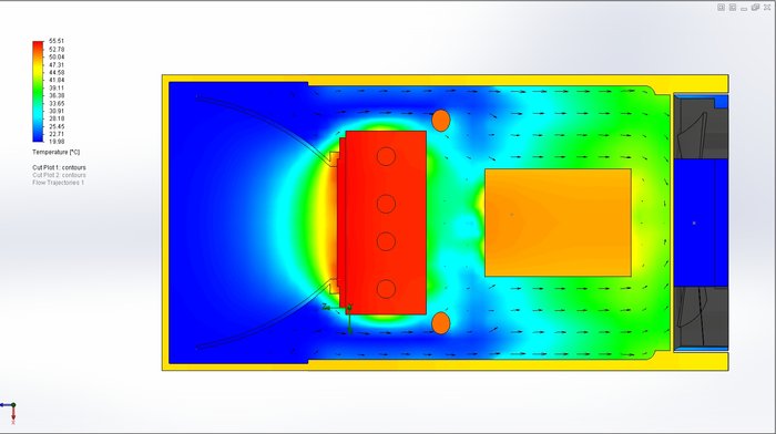

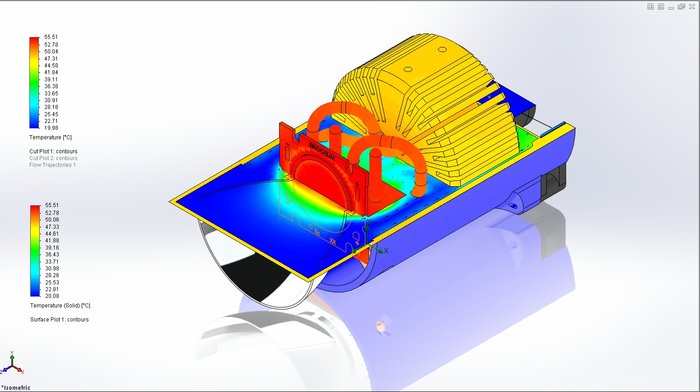

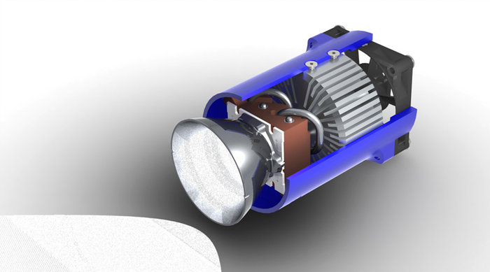

Hallo LED Freunde,
sorry, dass ich euch so spärlich mit Informationen versorgt habe - aber es geht natürlich weiter ;-). Der Kühlkörper und das drumherum ist designt und grob durchsimuliert, schaut gut aus, bei einem DM70 Lüfter mit 44m³/h, vier Heatpipes und einem Aluminium Kühlblock komme ich auf ca. 60°C an der LED. Ich denke das ist vertretbar.
Anbei zwei Bilder, über Anregungen und Verbesserungsvorschläge freue ich mich natürlich. Gleich vorweg: Vermutlich gibt es dann noch eine Konstruktion, die den Reflektor vorne besser schützt... Im Großen und Ganzen denke ich aber dass die Lösung halbwegs kompakt ist (DM75*150mm incl Reflektor).
Nächster Schritt ist die Fertigung des Gehäuses und die Beschaffung der ganzen Einzelteile (Heatpipes, Lüfter, Akku).
LG Florian
PS: Die LED nimmt bei mir signifikant mehr Leistung als beschrieben auf, ca. 150W (30,4V - 4,9A).
Loong
Fr, 07.09.12, 08:42
Sehr nett, aber...
rifl hat geschrieben:PS: Die LED nimmt bei mir signifikant mehr Leistung als beschrieben auf, ca. 150W (30,4V - 4,9A).
Wenn Du sie mit deutlich mehr Strom versorgst, als im Datenblatt angegeben, ist das auch kein Wunder. Auch die Bridgelux-Arrays brauchen eine Konstantstrom-, keine Konstantspannungsquelle.
Okay, da muss ich mich noch umsehen, wie ich das lösen - oder gibts dazu praktikable Ansätze, die auch mobil umgesetzt werden können (wie gesagt, soll ja eine Stirnlampe werden ;-) ) - ich selbst hab mich ehrlichgesagt noch nicht damit beschäftigt.
Wow, sieht sehr gelungen aus :wink:
Welches Programm verwendest du? 8)
Merci, konstruiert wurde mit SolidWorks, die Temperatursimulation kommt von FlowSim. Das Aufwändigste war, die Heatpipes auf den begrenzten Raum unter einhaltung der zulässigen Biegeradien unterzubringen.
lG Florian
stoske
Beiträge: 1024
Wohnort: Wuppertal
Fr, 07.09.12, 11:01
Das dürfte der aufwändigste und professionell weitreichendste simulierte Gag sein,
den ich in den letzten Jahren gesehen habe. Von mir ein Kopfschütteln für die
Diskrepanz und ein ehrliches Lob für den Aufwand.
