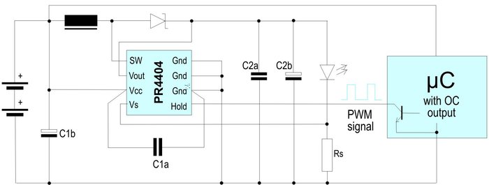

Den PR4404 kann laut Schaltbild über ein PWM Signal gedimmt bzw. geschaltet werden.
Ich möchte die Schaltung für eine Solarlampe nutzen. D.h. sinkt die Spannung der Solarzelle soll der PR4404 einschalten.
Gib es eine einfache Lösung das PMW Signal dementsprechend zu beeinflussen oder ist es sinnvoller den Treiber über ein Relais o. Optokoppler zu schalten?
"The Hold input allows to switch on and off the LED with a digital circuit, such as a
microcontroller or a timer circuit. This can be used e.g. for a PWM brightness control, for blinker circuits and many other
purposes. Mind that no voltage must be applied at the Hold pin, but it must only be pulled down to
Gnd. Only an open collector or open drain output must be connected to Hold!"

Sollte kein Problem sein. Um den PR4404 'aus' zu schalten muss ja nur der Hold-Pin über einen Transistor nach Masse gezogen werden. Nimm einen Darlington-Transistor z.B. BC517 (oder zwei normale in Darlington Schaltung - Kollektor an den Hold-Pin, Emitter an Masse) und mach einen Spannungsteiler mit passenden Widerständen (im 100KOhm Bereich) an die Solarzelle (Mitte Spannungsteiler an die Basis des Darlington). Reichen Dir diese Angaben, oder brauchst Du einen Schaltplan? Falls ja, welche Solarzelle?

Zitat PR4404: Mind that no voltage must be applied at the Hold pin, but it must only be pulled down to Gnd.
- Unbenannt.JPG (22.73 KiB) 15229 mal betrachtet
- Beatbuzzer
- Auserwählter
- Beiträge: 3177
- Kontaktdaten:
Das ist aber nur warmes Gerede und keine Zahlen. Der Hold-Pin wird intern über einen Pullup auf die Betriebsspannung oder eine Referenzspannung gezogen werden, soviel ist klar.LEDTester1 hat geschrieben:Zitat PR4404: Mind that no voltage must be applied at the Hold pin, but it must only be pulled down to Gnd.
Interessant ist jetzt aber, welche Dimension dieser Pullup hat. Und das lässt sich erahnen, wenn man mal mit ein paar verschiedenen Widerständen nach Masse arbeitet und dabei die abfallende Spannung misst.

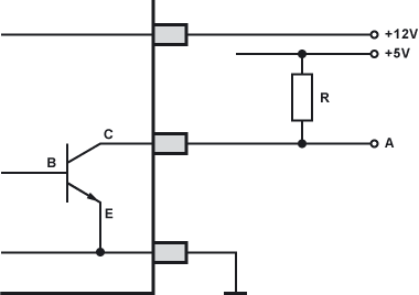

Ich lese hier gerade noch etwas zum 'OC' dem 'Open-Collector-Ausgang': http://www.elektronik-kompendium.de/sit ... 206121.htm
Der Open-Collector (OC) ist der unbeschaltete Kollektor-Anschluss eines Transistors am Ausgang eines integrierten Schaltkreises (IC).
Von der Schaltung her, ist ein der Open-Collector ein NPN-Transistor, dessen Emitter auf Masse liegt und der Kollektor als Ausgang dient. Der Kollektor des Transistors wird dabei ohne weitere innere Beschaltung an den Ausgang des integrierten Schaltkreises geführt. Dadurch ist es möglich, den Ausgang des integrierten Schaltkreises ohne weitere Beschaltung auf Masse zu ziehen. Ist der Transistor nicht durchgesteuert, ist der Ausgang hochohmig. Spannung liegt keine an.
Soll der Open-Collector-Ausgang wie ein normaler Ausgang mit Spannungspotential funktionieren, dann muss der Open-Collector-Ausgang mit einem Pullup-Widerstand beschaltet werden
- 12061211.gif (2.04 KiB) 15225 mal betrachtet
- Beatbuzzer
- Auserwählter
- Beiträge: 3177
- Kontaktdaten:
Das ist das Prinzip, was hier bei dir angewendet werden soll.LEDTester1 hat geschrieben:Ich lese hier gerade noch etwas zum 'OC' dem 'Open-Collector-Ausgang': http://www.elektronik-kompendium.de/sit ... 206121.htm
Aber ich weiss nicht, was du uns damit jetzt sagen möchtest
Hast du noch ne Frage, oder war das jetzt nur so zur Erläuterung?
