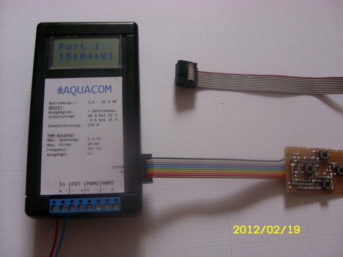

Jay
Beiträge: 1096
Wohnort: Österreich
Fr, 17.02.12, 18:51
:cry: :cry: :cry: im bin am Limit der BASCOM Demo, habe gerade mal 1/3 des Programms realisiert und der ATmega8 mit seinen 8k ist auch zu klein
ich muss nen andere Mikrocontroller besorgen dann kann ich weiter machen. ist doch nicht so leicht wie ich es mir gedacht habe.

nettes programmchen, ich habe ja die DS1307 Uhr und ein LCD Display und ein Menu muss man ja auch programmieren, kurz hier ist mein code ist aber noch nicht fertig:

also die Hardware wäre erst mal fertig. so sieht der Kasten dann geschlossen aus:
Aquacom mit 4-Tasten
wenn man ein ISP-Programmer ansteckt wird das auf dem Display angezeigt*
Programmiermodus
Programmiermodus
* Netzteil vorher ausstecken, der ISP-Programmer kann schaden nehmen.
mit der Software habe ich noch nicht weiter gemacht, habe aber jetzt bascom ohne Begrenzung.
Wie Ihr seht hat der Aquacom 1x MOSFET und 2x PWM Ausgänge. der ISP stecker kan sowohl zum Programmieren am Computer mit dem ISP-Programmer benutzt werden als auch mit dem Tasten-Kreuz. man könnte auch eine Platine machen wo ein Infrarot Empfänger drauf ist und per RC5 Fernbedienung steuern. Wie ich die Software Seite aufbaue überlege ich noch.
Jay

Wie ich sehe leistet du ja ganze Arbeit!!! :D
Da ich schon seit einigen posts nichts mehr verstehe, habe ich noch folgende Frage. Das gerät hat 2 PWM Ausgänge, ich vermute da kommt ein Steuerspannung von 0-10V raus. Du verwendest 1 Mosfet. Meine Schlussfolgerung man kann 2 KSQ ansteuern mit der der selben Spannung. Sprich, man nimmt ein setting vor und es werden beide Kanale dementsprechen gesteuert.
Bin ich da richtig? Bitte korrigiere mich (Bis vor einer Woche wusste ich nicht einmal was ein KSQ, Mosfet geschweige von PMW ist). :) Danke Mr. Google, falls ich richtig liege! :mrgreen: Und natürlich dir, da dies die Basis für meine Nachforschungen sind, muss ja irgenwie verstehen was du postest! ;)
Jay
Beiträge: 1096
Wohnort: Österreich
So, 19.02.12, 17:45
Predotec hat geschrieben:Das gerät hat 2 PWM Ausgänge, ich vermute da kommt ein Steuerspannung von 0-10V raus. Du verwendest 1 Mosfet. Meine Schlussfolgerung man kann 2 KSQ ansteuern mit der der selben Spannung. Sprich, man nimmt ein setting vor und es werden beide Kanale dementsprechen gesteuert.
nicht ganz, also die 2 PWM Ausgänge liefern Maximum 5 V (das ist die Spannung mit der der Mikrocontroller arbeitet). auf der Platinen ist ein Spannungsregler mit dem Namen L7805 verbaut (05 steht für 5 V), dieser liefert den gesamten Strom für alle Bauteile. Die Betriebsspannung (7,5 - 35 V) wird zum MOSFET geleitet und der Mikrocontroller steuert den MOSFET an, schaltet ihn also mit der Frequenz von 367 Hz an/aus. Kurz zu der Frequenz: Diese wird im Programm eingestellt und hängt auch von dem verbauten Quarz ab hier einer mit 12 MHz. Das Programm muss da auch wissen dafür ist der Befehl $crystal = 12000000 da. Und dann entscheidet der Prescale = 64 (Config Timer...) über die Frequenz.
So ein PWM-Signal siehst du auf dem nachfolgendem Bild.
PWM-Signal 50%
PWM-Signal 50%
Wenn du unbedingt die 10 V brauchst, schaue ich das ich da noch was einbaue.
Der MOSFET Ausgang ist eigentlich dafür um z.b. 12V LED-Leisten direkt zusteuern, man kann auch normale Glühlampen/Halogen-Spot damit dimmen.
zum testen der MOSFET Ausganges habe ich ein 12V 50 W Spot benutzt, funktioniert wunderbar. man könnte hier also 4x 12 V 50 W Spots dran hängen.
Jay
