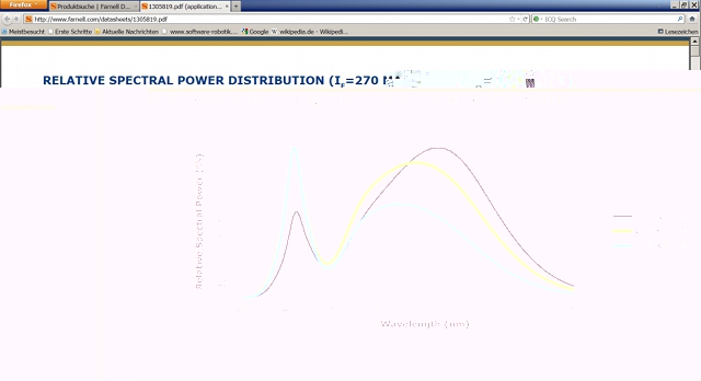

Don hat geschrieben:Meinste echt das es das gleiche ist eine 4000k zu nehmen anstatt 3000k + 5000k?
Ja, das meine ich.
Begründung: In diesem Diagramm siehst Du Spektren der CXA2011 in unterschiedlichen Farbtemperaturen und Mischungen und zwar in einer die reale spektrale Leistungsverteilung wiedergebenden Darstellung (jeweils höchstes Bining): 3000 K, 5000 K, zwei mal 4000 K und 3000 K + 5000 K. Die Spektren der Mischung 3000 K + 5000 K und von zweimal 4000 K sind qualitativ identisch, in der Mischung 3000 K + 5000 K stecken lediglich ein paar Milliwatt mehr Strahlungsleistung.
Und deshalb kannst Du Dir die Mischerei auch getrost schenken.

ok, das sieht sehr überzeugend aus ... (wo hast du denn das Bild her?)
... letzendlich macht das ja keinen Unterschied ob man 4x4000k oder 2x3000k + 2x5000k anschließt, ... aber guter Punkt!
