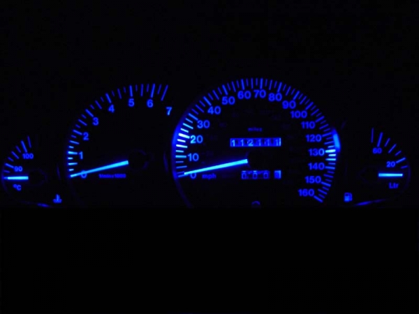

hallo leute,
wie ich ja schon hier geschrieben habe bin ich gerade dabei mein auto mit led´s auszustatten. mein jetziges projekt ist der tacho. es gibt unzählige varianten einen tacho andersfarbig zu beleuchten doch meiner meinung nach sieht alles was ich bis jetzt probiert oder gesehen habe aus wie 0815 tuning. das tachoumbauproblem bezieht sich jetzt aber nur auf fahrzeuge die noch mit glassockellampen sind und nicht wie bei den neueren mit smd´s. bei neueren fahrzeugen brauch man nur die smd´s tauschen und es leuchtet alles so wie vorher halt nur in ner anderen farbe. wenn man bei den fahrzeugen mit den glassockellampen die lampen wechselt sieht das einfach nur be....... aus. siehe hier:
jetzt komme ich zu meinem anliegen:
ich habe jemanden gefunden der sich ausschließlich mit tachoumbauten für fahrzeuge mit glassockellampentechnik beschäftigt. er fertigt extra platinen an. habe mir auch eine anfertigen lassen. das problem jetzt daran ist das die platinen nicht gerade billig sind. habe 85,- für 2 kleine platinen bezahlt. wenn mir jetzt eine oder auch vielleicht beide kaputt gehen möcht ich nicht schon wieder 85,- ausgeben. falls ihr jetzt denkt warum ich ihn ni einfach anschreibe und frage ob er mir die datei schicken kann so das ich mir die platinen selber ätze könnt ihr euch ja bestimmt selber denken das er die ni rausrückt.
aber irgendwie muß ich mir was überlegen im falle es passiert doch. ich habe mir jetzt mal gedanken gemacht und bin am überlegen ob es machbar ist.
wäre es möglich eine fertig geätzte platine zu kopieren? was meint ihr dazu? wie kann ich das am besten machen. im prinip reicht es ja nur wenn ich das layout herausbekomme.
würde mich über antwort freuen

Larkin
Beiträge: 663
Fr, 04.02.11, 00:40
Ist das ein Opel Omega ?
Da gehts aber dann deutilch billiger und auch net schlechter. Schreib mir einfach ne PN wenn du Tipps dazu willst.
