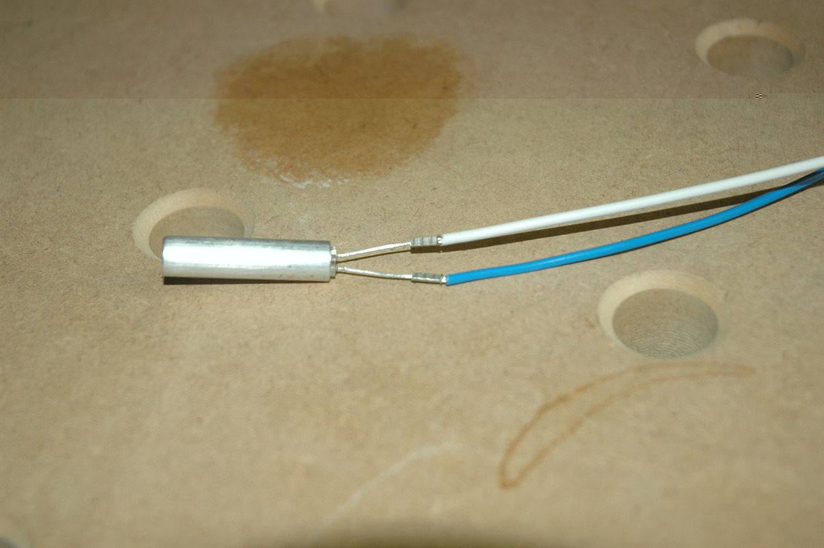

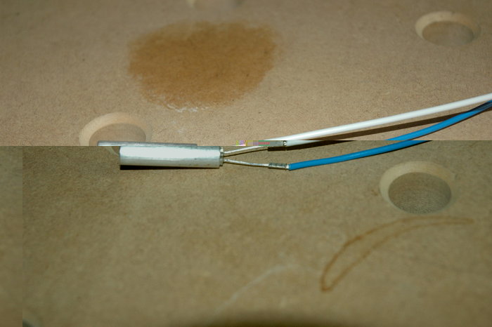

Der blaue Draht ist ein 0,5mm² in einer 0,75mm² Aderendhülse.
Der weiße Draht ist ein 0,75mm² in einer 1,0mm² Aderendhülse.
Beide halten ohne ende.
Wie es Borax schon geschrieben hat, brauchst du dazu eine Aderendhülsenzange und ne gscheide Abisolierzange wäre auch nicht schlecht. Mit den Wagos kannst du flexible Adern verlängern/verteilen. Bei 6m länge des Flures, kannst dann mit nem 2,5mm² Draht auf so ne Wago gehen und dann mit 0,5 oder aber auch mit 0,75mm² auf die Leds weiterverdrahten.
Eins kann ich dir aber sagen, egal wie du es machst, es wird ein gefummle.
