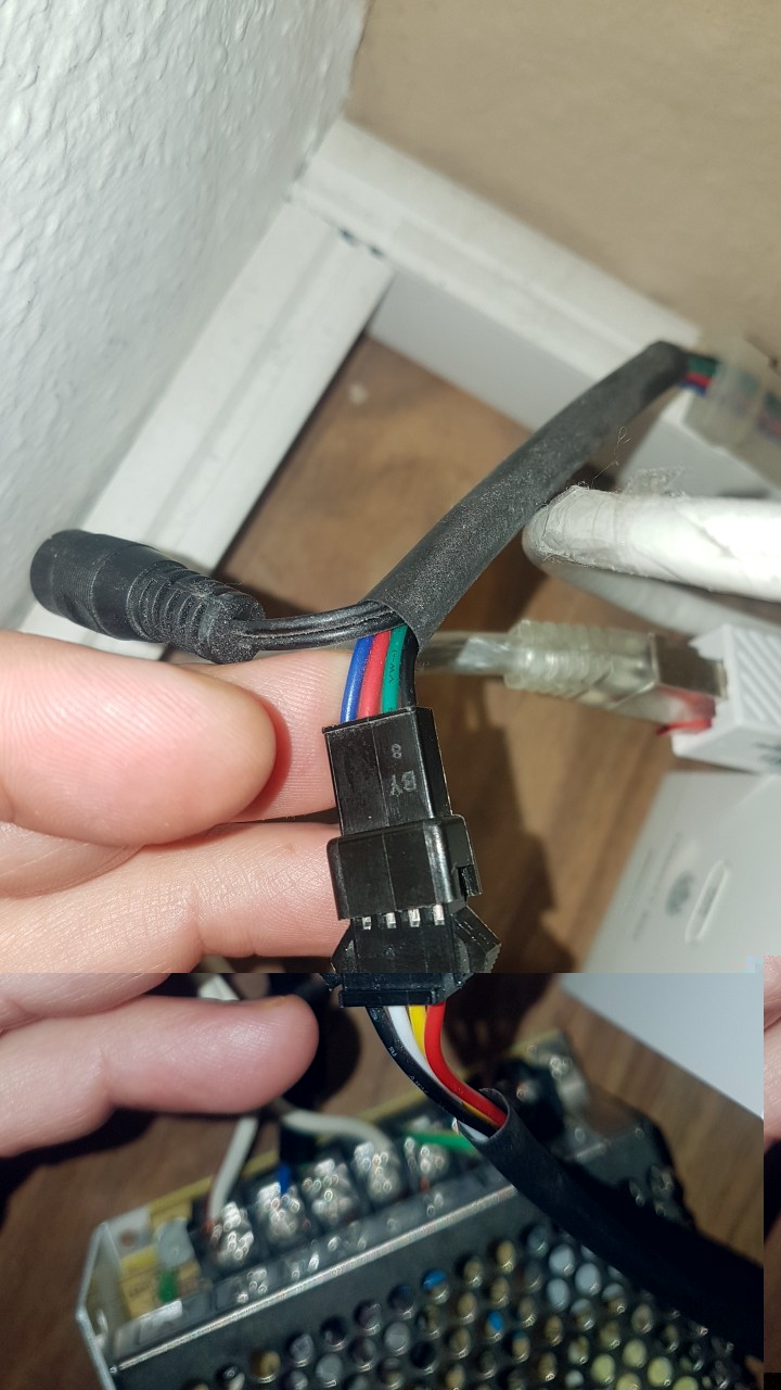

Um kein neuen thread zu erstellen, schreibe ich hier weiter. Meine 8jahre alte led leiste (IC6803 IP67 5050 Magic Dream) braucht einen neuen controller, versuche es mit den sp107e, wie verkabel ich das ganze
da es sich um eine 4 pin handelt. Falls die leiste überhaupt geeignet ist.

Geht nicht. IC6803 und WS28XX verwenden nicht das gleiche Protokoll. Die gleiche Frage hatten wir hier: viewtopic.php?t=23689 schon mal (nur anders rum WS28XX Streifen an einen IC6803 Controller). Aber WS28XX Controller mit IC6803 Streifen geht genauso wenig.
