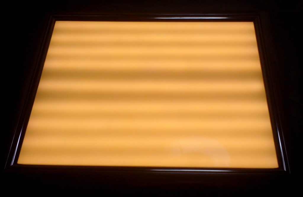

habe jetzt ne 45ger ND-Milchglasplatte in Verwendung.
Bei einem Abstand von 2cm sehen ich noch die einzelnen Streifen.
Ab ca. 6cm sind die dann auch verschwunden.
Der Abstand ist mir aber etwas zu groß.
Hat jemand einen Tipp, wie ich die Streuung besser hin bekomme, bei geringerem Abstand?

Im Endeffekt gibt es verschiedene Eigenschaften die zur Streuung beitragen:
- Dichte der LED Bestückung (Um so dichter, um so homogenere Oberfläche)
- Abstand (Umso größer der Abstand von Led zu Streuplatte um so bessere Streuung)
- Materialauswahl (Es gibt Unterschiede von den Streueigenschaften)
An diesen Eigenschafen wirst du nun feilen müssen.
Gruß Flo

ich habe für ein eigenes Projekt einer Hintergrundbeleuteten Lampe mit Endlighten Platten gearbeitet...
Die sind zwar schw... teuer aber bei beidseitiger Einstrahlung gibt es welche mit über 2m Plattenlänge die noch homogen aussehen...
ABER vorsicht extrem kratzempfindlich, jeder Kratzer ist nachher ein heler beleuteter Strich :) wenn du nicht auf polieren stehst dann immer Handschuhe und nen Bettlaken oder Luftpolsterfolie unterlegen...
Statt den Aluminiumprofilen kann ich Bilderrahmen aus dem Baumarkt empfehlen. Da kann man aus tausenden verschiedenen Rahmen sich ne Länge zurefchtschneiden lassen. da gibt es unter anderem welche mit einer befestigungsleiste für die Schrauben als auslauf aus der Rückseite und vorne kann man wie von Bilder gewohnt mit diesen Metallbügeln die Lampe nachher einspannen...

CursOn
Beiträge: 16
Registriert: Do, 06.10.11, 10:48
Do, 20.06.13, 09:41
Mr Fix-it
Beiträge: 1262
Wohnort: Saarland
Do, 20.06.13, 12:14
Ja, das sieht gleichmäßig aus. Die Lichtspalte an den Kanten kannst Du mit SK-Kupferband abdecken ( http://www.glas-per-klick.de/tiffanytec ... -5-32.html ). Einfach innen über den Spalt kleben.
