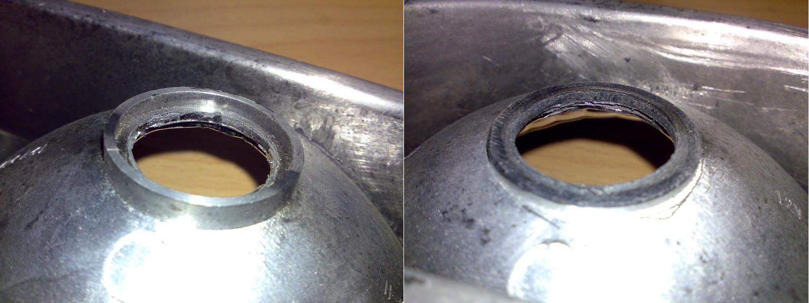

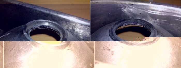

Hier erstmal ein Bild des zerlegten Rücklichtes. Es war eine 5W / 21W Birne verbaut, 5W Rücklicht und 21W Bremslicht beim Bremsen dazu.

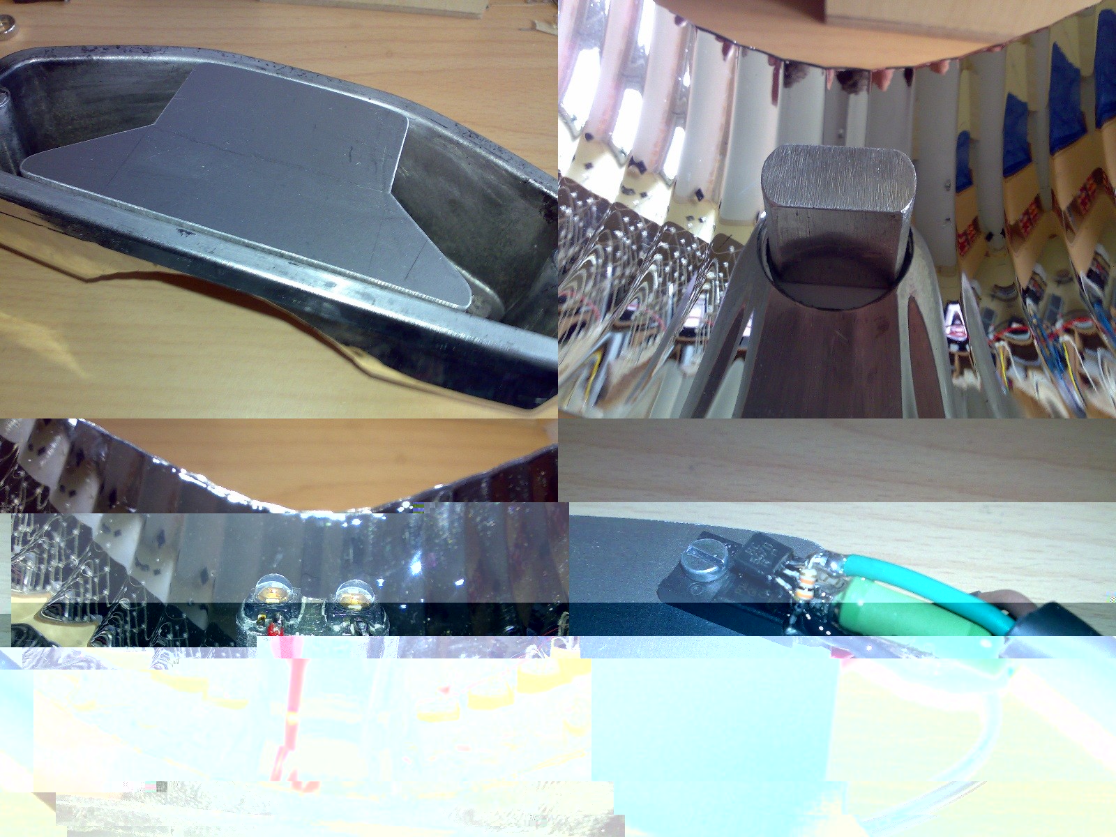

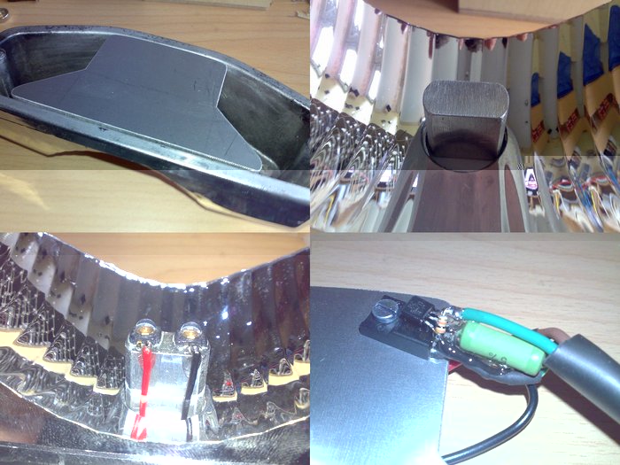

Der Kunststoffring hinten am Reflektor, wo früher die Lampenfassung drin saß, war genau 3mm hoch. Nach dem Wegfeilen war Platz für ein 3mm dickes Alu-Blech.
Hier sieht man es eingepasst. Darauf wurde dann nach vorn herausragend ein Alu-Klotz geklebt. Ganz oben finden nun die K2s ihren Platz. Nachdem ich beide aufgeklebt hatte, fiel mir ein, dass es da ja eine leitende Verbindung zur Kühlfläche gibt :twisted: Zum Glück war der Kleber noch nicht ganz hart, und die LED blieb beim abmontieren heile. Ein Stück Glimmerplättchen drunter und wieder festgeklebt. Zum Schluss noch mit 5min. Epoxy angefüllt für erhöhte mechanische Belastung.
Auf dem letzten Bild ist noch die KSQ in Freiverdrahtung zu sehen. Ebenfalls zur Stabilisierung und gegen Feuchtigkeit mit 5min. Epoxy vergossen.
So sieht das ganze dann fertig aus. Ein Bild von hinten, wie alles eingebaut ist, und ein Bild des kompletten Lichtes mit Originalstecker dran. Die Abstrahlcharakteristik hat sich nicht oder nur minimal verändert. Man sieht von aussen keinen Unterschied.
