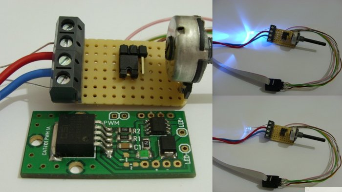

da ich jetzt wieder etwas mehr zeit habe will ich euch mein neues Projekt vorstellen, ein PWM-Dimmer in kleiner Form
Dieser (1-Kanal) PWM-Dimmer ist für die CAT4101 Platine oder für Normale Schraubklemmen, ähnlich wie bei diesem: Dimmer für LEDs und LED Module
Die 3 Steuerungsmöglichkeiten sind von Software abhängig: Drehimpulsgeber, Tasten o. Poti. Es kann zwischen 2 Frequenzen über Jumper gewählt werden (300Hz o. 2,4kHz). Status LEDs: Power-LED und PWM-LED (können durch setzten eines Lötpunktes aktiviert werden). Und natürlich eine ISP6 Schnittstelle
Aktueller Stand: 07.2010
PWM-Dimmer 1.1
PWM-Dimmer 1.1
Technische Daten:
Betriebsspannung: 6-28 V
Ruhestrom: 4,00 mA
Ausgangsspannung: max. 5 V
Ausgangsstrom: max. 20 mA
PWM-Frequenz: 300Hz/2,4kHz (Jumper)
Betriebstemperatur: -40 – +85 °C
Mechanische Daten:
Maße (L x B): 20 x 36,3 mm
Gewicht: 13 g
Platinenmaterial: FR4, 35µm Cu
Programmierschnittstelle: ISP6
Kleine Anmerkung: Dieser PWM-Dimmer bleibt ein 1-Kanal Dimmer

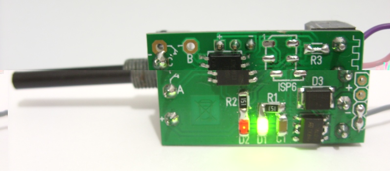

Der PWM-Dimmer wird von mir zusammen gelötet und Programmiert oder auch als Bausatz verfügbar. (Verwendet werden SMD Bauteile!)
Verwendete Bauteile: ATtiny13, 78L05, MBRS130, 2x R.200Ohm, R.100 Ohm, 2x 1206 LEDs(grün und/oder rot), C.100nF
Hier mal ein bild wie ich mir den PWM-Dimmer vorstelle

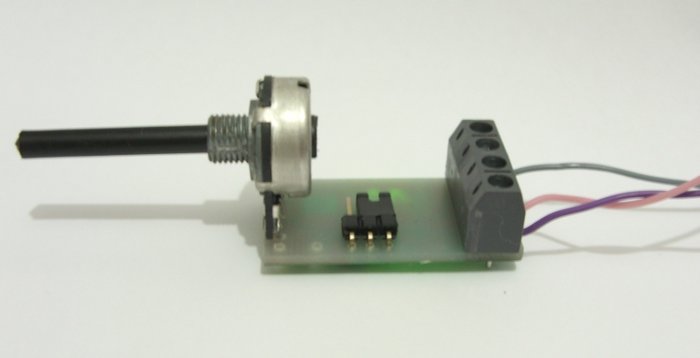

Ich habe hier mal ein Prototyp auf Lochraster Platine aufgebaut und soll als Vergleich zur CAT4101 Platine dienen.

ich habe wieder genug PWM Dimmer Platinen vorrätig. die aktuelle Version V1.1 is fast identisch zu V1 nur die SMD LEDs sind nicht mehr drauf
dafür aber ein Sockel für die ISP Programmierung.
Und wer es eilig hat kann sogar 3 PWM Dimmer gleichzeitig programmieren, von mir getestet.
