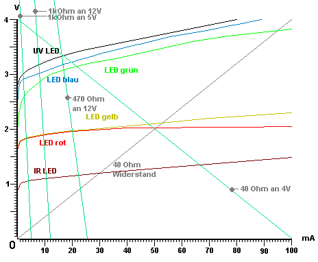

LEDs Kennlinien.GIF (7.48 KiB) 7124 mal betrachtet
Daraus ergibt sich z.B. das mit einem 470 Ohm Widerstand in Reihe an 12V
bei der blauen LED 16,5mA fließen würden, bei der roten 20mA und bei IR 22.
Das andere ist besser zu erkennen: 40 Ohm an 4 V Gesamtspannung.
Bei blau 19,5mA bei 3,23V U, bei der grünen 21,5mA bei 3,15V
und bei der roten LED ganze (ca.) 50mA bei 2,03V.
Aber die Widerstandsberechnung mit Aufrunden des Ohm-Wertes ist natürlich
für Beleuchtung etc. genau genug.
Gruß, unoptanium

Hier das Ganze noch mal mit Hilfslinien.
Welches Bild unübersichtlicher ist, weiß ich auch nicht.
Ich hoffe, man kann erkennen, was ich meine.
Mit solch einer grafischen Ermittlung werden vor
allem die Werte außerhalb des Nennbereichs (meist 20mA
bei Standard - LEDs) genauer absehbar.
LEDs Kennlinien.GIF (8.69 KiB) 7109 mal betrachtet
Werte siehe oben.
Gruß, unoptanium
